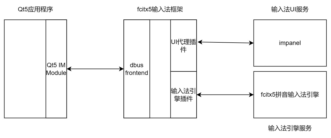

下面以Qt5应用程序为例,简要介绍一下Qt5程序通过fcitx5输入法框架与输入法引擎的交互过程。基本原理示意图如下所示:
fcitx5-qt项目实现了Qt5定义的输入法接口以及跟fcitx5输入法框架的dbus前端插件进行通信的接口,使得Qt5程序中的事件可以发送到fcitx5输入法框架中
通过dbus接收从Qt或GTK程序发送过来的dbus信号或者调用
dbus前端插件将事件或函数调用进行若干处理后调用fcitx5输入法框架中的函数,一般是调用InputContext对象的方法,向fcitx5输入法框架发送一个事件
fcitx5输入法框架支持多种UI显示方式,包括使用X11 API的classic UI插件和使用远程显示服务的kimpanel插件。示意图中的UI代理插件说的就是kimpanel插件,而impanel则是相应的远程显示服务。该服务可以显示物理键盘输入法的输入窗口。
如果输入法框架使用了UI代理插件,则UI代理插件会与对应的输入法UI服务进行通信。
fcitx5输入法框架收到按键事件后,经过若干处理后,会调用实现了fcitx5定义的输入法引擎API InputMethodEngine的输入法引擎插件的函数。通过插件中的函数实现与输入法引擎服务的通信
输入法引擎实现了输入法的真正逻辑。输入法引擎既可以直接封装在输入法引擎插件中,也可以通过IPC通信的方式实现输入法引擎和输入法引擎插件之间的通信。
